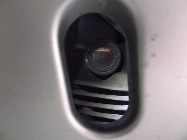

オイルはそれで大丈夫ですよ!ロニロニさん!

添付しているエンジンオイルの量は適正じゃないような気がしますが
どうでしょうか?
